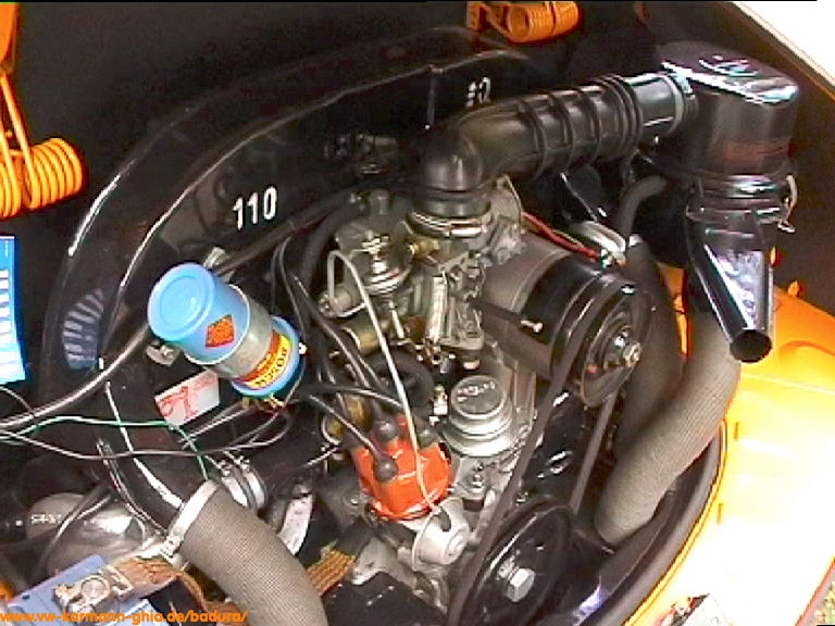

>Ich hab einen 1600er Doppelkanal drin. Nix besonderes und nur 50 PS.
>Es gab mal von VW kurze Zeit um 1970 ein Getriebe einen lang übersetzen 4. Gang.
>Damit ist mein Autochen kein Rennwagen,
>aber recht sparsam und trotzdem flott genug für um die ohrenbetäubende 160km/h.
>So bei 130km/h Durschnitt Langstecke bleibt's bei 8,5 Litern/100km.
>mein 1600er Motor
>Tunning-Möglichkeiten gibt es viele. Diverse Doppelvergaser, Okrasa, Weber, Judson-Kompressoren, ...
>und sofern historisch auch H-Kennzeichen fähig. Sprit verbrauchen die alle etwas mehr.
>Vergleichswerte für 1500er habe ich nicht.
>http://www.vw-karmann-ghia.de/suedheide/pictures/events/20040501/DSC00194.jpg
>Judson Kompressor von Tobias Ludwig, IG Südheide
>In den Karmann kann man natürlich auch mehr als 100 PS und wassergekühltes reinhauen uvm.
>Man sollte dann aber auch Bremsen, Fahrwerk, Getriebe etc. aufrüsten.
>H-Kennzeichen kann man dann aber in der Regel für die nächsten 20 Jahre vergessen.
>Aber überleg Dir ob der Aufwand sich lohnt.
>Richtig schnell fahren kann man mit dem Karmann kaum ohne aerodynamische Veränderungen.
>(Die Form gleicht einem Flügel - oben Unterdruck, der das leichte Autochen von der Strasse hebt).
>Die Bremsanlage kann gegenüber lastabhängige Hinterradbremsen oder gar ABS etc. heute als
>lebensgefährlich eingestuft werden. Knautschzonen und Sicherheitseinrichtungen sind mangelhaft.
>Und nur für den Ampelstart? Da reicht einfach schneller Schalten oft aus ;-)
>Leg Dir doch einfach einen flotteren Zweit-Oldtimer/-Youngtimer zu ;-)
