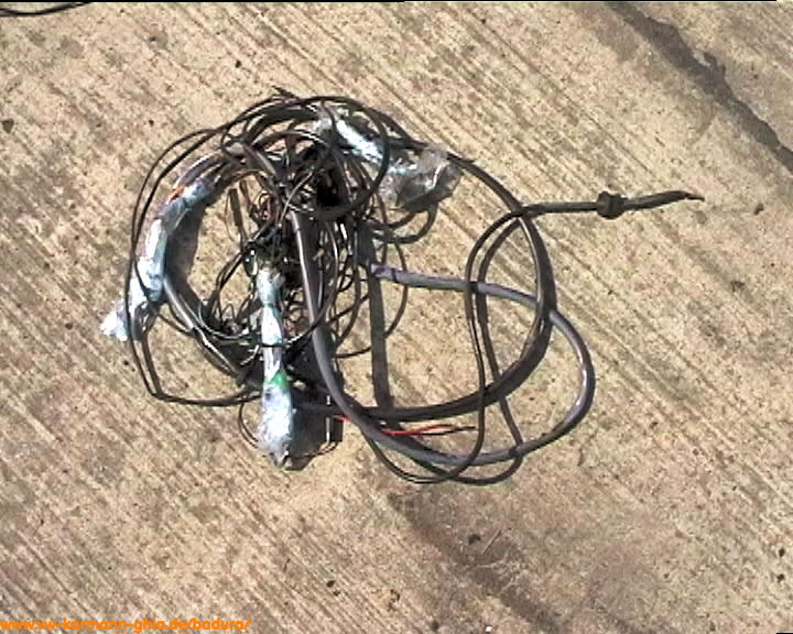

>Nächste Frage: Im Moment habe ich vor, nur "bis zur Elektrik" zu schleifen,
>da der Ausbau mir doch sehr kompliziert erscheint.
>Wie bringe ich die KAbel alle raus und vor allem dieses Chaos wieder richtig rein ?
>Rolf, wie hast Du denn Deine Elektrik neu verlegt, nach Schaltplan ?Der Schaltplan hätte mir nicht ausgereicht.
Ich hatte von allem Photos mit der Digivideokamera gemacht und
bei jedem Photo auch noch 5 sek Audio dabei...http://www.badura-software.de/vw-karmann-ghia/pictures/restoration/restoration.html
An einem schönen Sonnenwochende habe ich die ganzen Kabel von Hand mm für mm geputzt
(mit Wasser, teilweise mit Waschbenzin, teilweise mit ATA, ...) bis alles wieder glänzte,
alte Stecker geputzt (mit Pfeifenreinigern) oder eben ersetzt, ...
