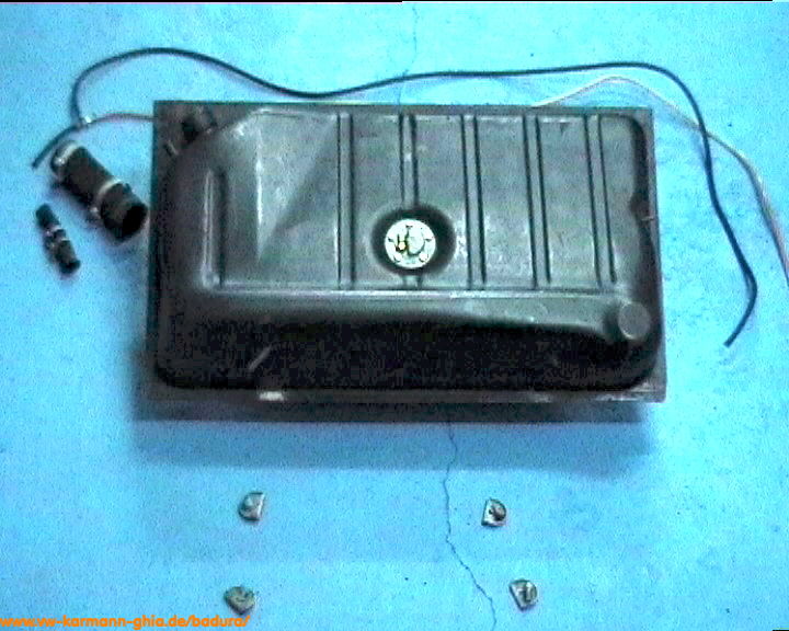

>Ein weiteres Problem habe ich mit Benzingeruch im Fahrzeuginneren!
>Die Tankzulauf- und Ablaufschläuche sind bereits erneuert.
Der Geruch lässt sich nicht genauer orten?
Unterm Tank sind auch noch Schläuche zum Rohr, das dann durch den Tunnel geht.
Wie sieht es um Deinen Tank ansich aus?
Wie sehen denn Deine Tankzulauf, -ablauf und Entlüftungsschläuche aus?
http://www.badura-software.de/vw-karmann-ghia/pictures/restoration/video/badura.0458.jpg
