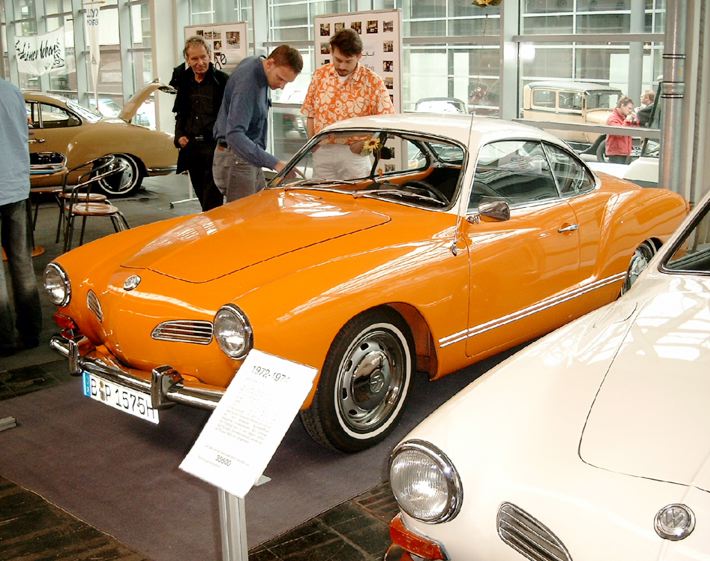

http://www.vw-karmann-ghia.de/badura/download/technorama200212.jpg
Technorama Oktober 2002, Dank an Udo Dreisörner für das Bild
