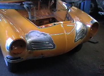

>Mein Karmann soll ne neue Nase bekommen...
>Nun meine Frage hat jemand von euch das schon mal gemacht und
>kann mir eine sog. "Bastelanleitung schicken"...
Hmm, ich hab' eben mal meine VW-Dienst Reparaturleitfaden Kopien
durchgeschaut. Zum Typ 34 findet man soetwas unter A-93.
Aber nix für den Typ 14!?! Unter A-72 bis A-74 nur Auswechseln des
Dachs, der Kotflügel bzw. Seitenteile und Radhaus hinten.
Vielleicht hat ja jemand andere, vollständigere Kopien oder Originale?
Vielleicht war es für VW seinerzeit kein beschreibenswertes Problem!?
Ich hatte bei meinem zwar auch über einen Wechsel der Frontmaske
nachgedacht (Rost über den Nasenlöchern und in Reserveradmulde)
aber mein Karosseriemeister hat mir angesichts des noch behebbaren
Schadens, dem Aufwand des genauen Einpassens und des Preises
einer guten Frontmaske davon abgeraten.
Er hat aber auch ordentlich Geflucht beim Einsetzen neuer Luftkanäle in
nicht gerade gutzugänglichen Radkästen.
Mehr kann ich zu dem Thema nicht sagen.
