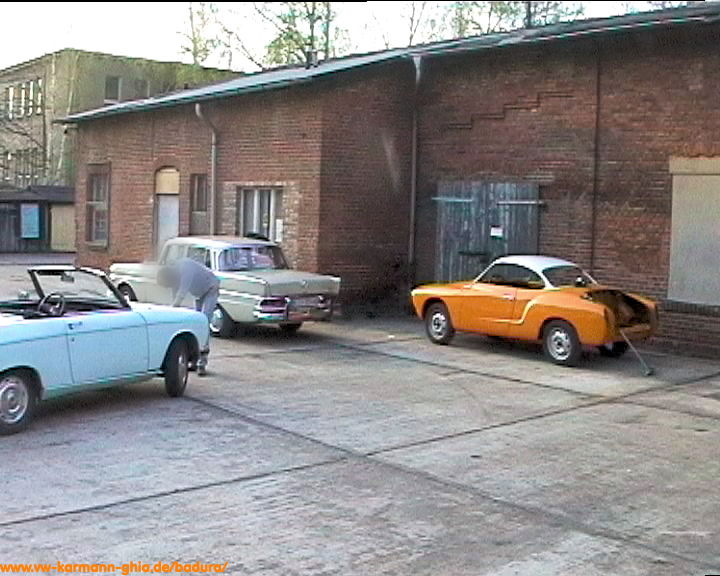

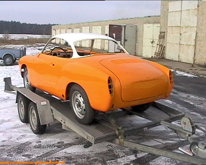

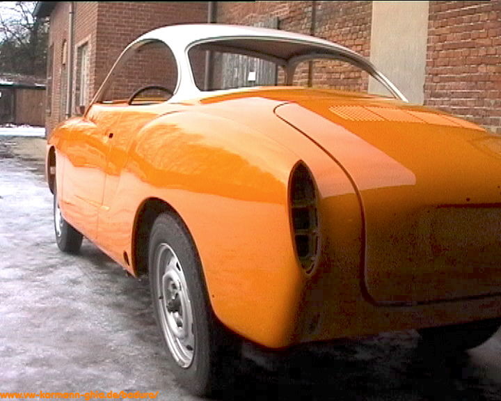

>Karosserie aufs FG festgestellt, dass die Hinterachse kaum einfedert. Allerdings ist die Karosse 'nackt',Die nackte Karosse wiegt nicht viel - hier Bilder von meinem bei der Resto ohne Innenleben:
