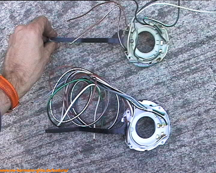

Oder gar irgendetwas angeschlossen. Oder im Kofferraum an die Kabelage gekommen?Vielleicht ist der Schalter am Lenkstock hinüber.
Ich weiß nicht mehr warum ich meinen austauschen wollte...
es gibt dort unterschiedliche Modelle - am besten vorher ausbauen und dann mit Bild bestellen:
