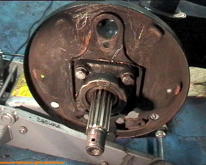

HAllo,
>aus der hinteren Bremstrommel (KG Cabrio 68) bzw. Radnabe lief ein wenig Getriebeöl raus.
>Wie ich feststellen konnte war die Bremstrommelmutter (36er) lose.Daran wird es nicht gelegen haben.
Die Bremstrommel hat mit der Dichtung nix zu tun,
die Abdichtung ist hinter der Trommel:

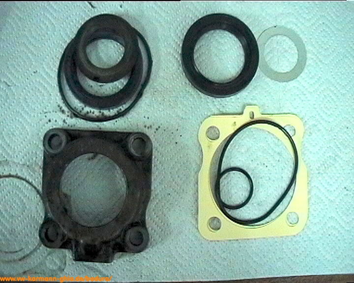

>Wer weis was da undicht ist ?Besorg Dir einen neuen Dichtsatz - gibt's bei jedem Käferteilehändler und
natürlich auch bei den Karmann-Teilehändlern.>Ein O-Ring allein kann aber doch keine drehende Welle ab dichten.
Der O-Ring dichtet nur nach hinten (zum Getriebe hin) das Gehäuse dort ab.
Da sind auch noch Simmerringe davor in dem Kästchen mit den vier Schrauben.
Das ganze ist eigentlich kein Akt.Aber besorg Dir lieber noch einen Ersatz, falls sich beim Einbau was verkanntet
lieber wegschemeissen und neuer Versuch. Die Teile kosten nicht viel.
Ich mußte beim Wechseln beider Seiten die eine nochmal anfassen und
musste so nicht erst wieder eine Lieferung abwarten.Grüße aus Berlin,
