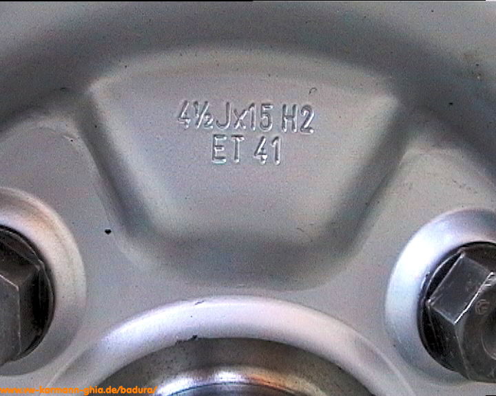

>gerade mal knapp einen Finger zwischen die Kante des Radlaufes und den Reifen stecken. Ist das OK?Vielleicht sind nur Felgen mit zu geringer Einpresstiefe drauf.
Originalfelgen sind neuwertig nicht mehr zu bekommen, womit sich schnell mal irgendwelche
anderen Felgen auf den Karmann verirren.
>Welche Felge wäre denn Standard bzw. besser?Original ist wohl glaube ich ET39.
Bei mir sind 4 1/2 Jx15 H2 ET41 (ET = Einpresstiefe) derzeit drauf - aber nicht 100%ig original.
Waren um 1999 die letzten, die bei VW noch neu zu haben waren ("VW" und "KPZ 11/98" steht drauf).
Ich fahre damit 165 und 155 Reifen.Einfach mal Radkappe abnehmen...
