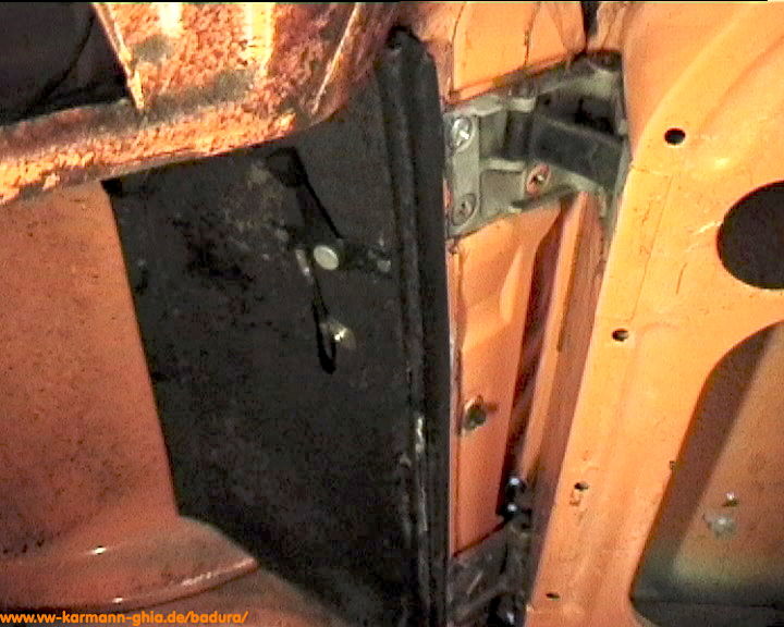

Bist Du schon mal reingekrochen in den Fussraum?
Alle Schrauben fest?
Ist da unten 'ne ziemliche Fummelei mit Akrobatikeinlage.
Ich konnte das alles ohne Karosse recht einfach überholen.
http://www.badura-software.de/vw-karmann-ghia/pictures/restoration/video/badura.1226.jpg
