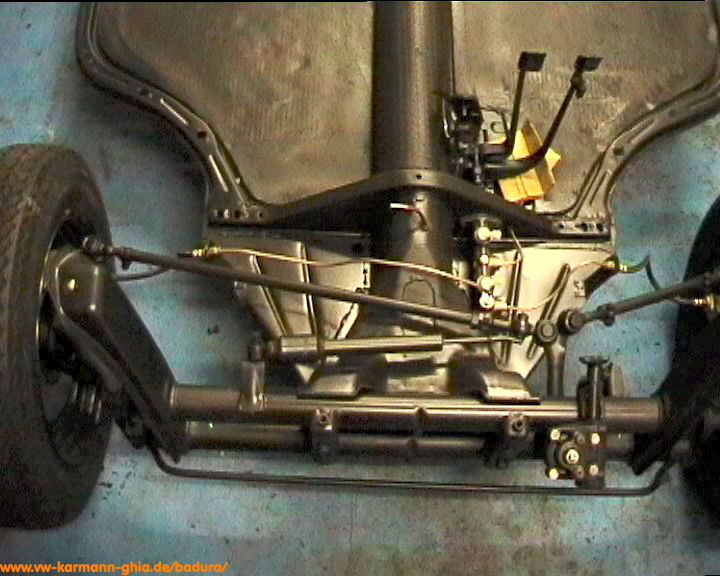

Vorderwagen - das feste Tankleitungsrohr aus dem Tunnel

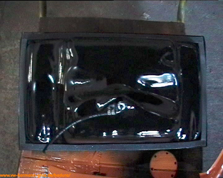

http://www.badura-software.de/vw-karmann-ghia/pictures/restoration/video/badura.1429.jpg
Tank vor dem Einbau von unten - frisch eingewachst...

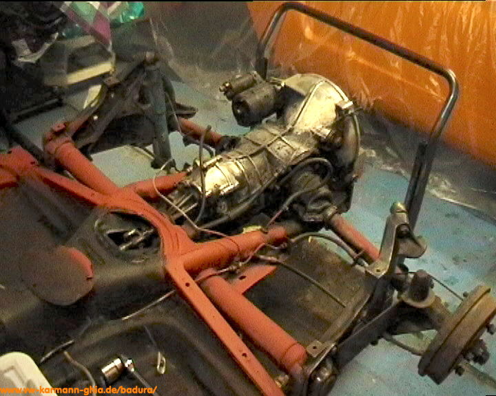

http://www.badura-software.de/vw-karmann-ghia/pictures/restoration/video/badura.1080.jpg
Spritrohr kommt aus der Rahmengetriebegabel ober wieder raus...
Schlauch ist hier umgeknickt damit er nicht störte
erst kommt ein stück Schlauch,
dann ein geformtes Rohr über den Zylindern Fahrerseite
dann wieder Schlauch zur Benzinpumpe
