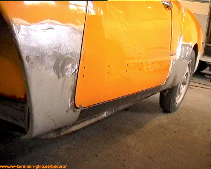

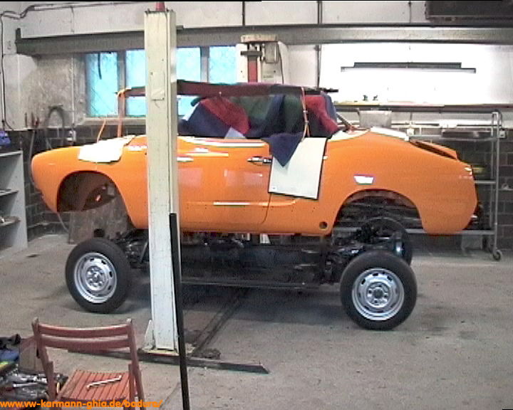

> Wie stabil ist die Karosserie wenn ich z.B. die Schweller neu mache?
Was erwartest Du von den dünnen Dachholmchen?
Die Schweller tragen wesentlich zur Stabilität bei.
Meiner war zum Glück nicht so schlimm dran. Die Schwellerarbeiten sind bei
montierter Bodenplatte zwecks Stabilität und Passform gemacht worden
und dann wurde erst Karosse und Bodenplatte zwecks weiterer Arbeiten getrennt.
Da war dann aber alles wieder stabil genug hat sich kein Millimeterchen verzogen.
http://www.badura-software.de/vw-karmann-ghia/pictures/restoration/video/badura.0922.jpg
http://www.badura-software.de/vw-karmann-ghia/pictures/restoration/video/badura.1296.jpg
