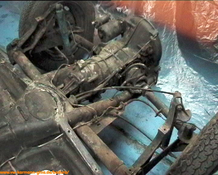

Hmm, ich weiß nicht ob es beim 56er anders ist als beim 70er, aber ich hatte bei mir auch
alle Bowdenzüge recht problemlos ausgetauscht. Vorher ein bißchen Öl und Fett und sie
flutschen ganz einfach raus. Schien ein durchgehendes Röhrchen zu sein.
Ist wohl bei Dir verdreckt, verostet, verkantet, ...
Würde es mit viel Öl und Rostlöser probieren - und natürlich ohne zuviel Gewalt!
http://www.badura-software.de/vw-karmann-ghia/pictures/restoration/video/badura.1062.jpg
vorher
http://www.badura-software.de/vw-karmann-ghia/pictures/restoration/video/badura.1179.jpg
nachher
