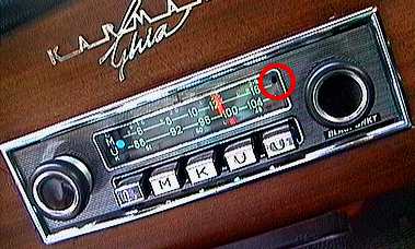

>möchte ich nicht verzichten. wer von euch hat da ne tolle Idee.Ich habe meine Anlage (Radio + Band + 10fach CD-Wechsler) im
Kofferraum - gesteuert über Infrarot, wobei der Blaupunkt Sensor in
einem klassischem, ebenso funktionierenden Blaupunkt Radio steckt.

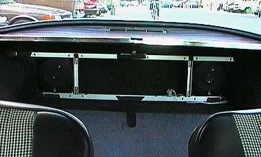

Boxen sind hinter einer vorgesetzten Rückwand (Alu-Konstruktion mit
Stoff-Verkleidung) unter der Hutablage versteckt und in den Türen
unterhalb der Sitzkante. Man sieht bei geschlossenen Türen gar
nix. Hat sich bei mir nun auf mehreren 10.000km bewährt.Der Klang könnte sicher besser sein, aber für die Geräuschkulisse eines
KGs ausreichend.>Vielleicht mit Fotos o. ä.
Mal sehen... ja doch.
Hier das alte Radio - rot eingekreist das kleine Loch für den IR-Sensor,
der im alten Radio zusätzlich eingebaut ist.
Und hier ohne die plane Verkleidung aus schwarzem Stoff und
Presspappe (Material für Möberrückwände) die Rahmenkonstruktion, die
sich mit Schrauben links und rechts festkrallt und oben vom Heizungsrohr
mit Schlauchschelle gehalten wird:
Die Türlautsprecher spare ich mir. Mit unauffälligem schwarzem Gitter,
nicht dieses moderne bunter oder chromglänzende Zeug.Im Kofferraum ist dann mit einem Stecker Radio und CD-Wechsler
