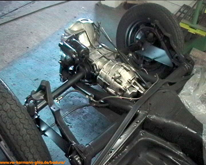

>1. Ich bekomme am Schalthebel die Gänge nur ganz schwer rein! Hat sich da womöglich was an
>der Einbaulage meines Getriebes verändert? Wo kann ich das evtl. ausgleichen/einstellen?
Deckel auf dem Rahmentunnel unter der Rückbank - dort ist das Gestänge verbunden und kann
nachjustiert werden.
http://www.badura-software.de/vw-karmann-ghia/pictures/restoration/video/badura.1179.jpg
Wenn Du z.B. die alten Gummipuffer für das Getriebe ausgetauscht hast kann sich das Getriebe
etwas verlagert haben.
