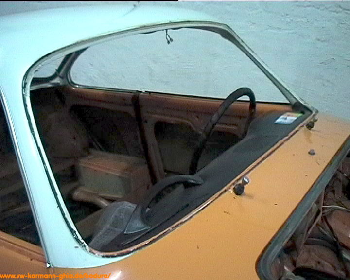

>es ist soweit, mein Typ14 steht beim Lackierer und soll demnächst in neuem
>Glanz strahlen.
>Meine Frage: Mein Wagen (Bj. 69) bekommt eine Zweifarben-Lackierung in
>zypressengrün und togaweiss. Aber wo genau sind die Ansätze an den Säulen zu
>machen. Hat jemand detaillierte Fotos...
http://www.badura-software.de/vw-karmann-ghia/pictures/restoration/video/badura.0473.jpg
vorne - auf harmonischer Übergang zur Türseitenlinie achten
bzw. den Abschluß der Chromleiste der Regenrinne beachten
