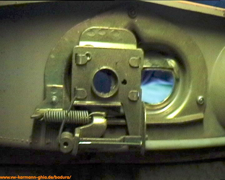

>Hi Chriss!
>>Nee.. mal im Ernst : habe ich denn keine Chance, diesem Hebel aus dem
>>Handschuhfach auszubauen und dann am Zug zu ziehen ?
>Hebel ist angenietet - das Handschufach wird im Kofferaum von einem Metallband
>gehalten. Du machst Dir nur das Handschuhfach kaputt - ist nicht so billig und es gibt kleine
>Detailunterschiede bei den Baujahren. Sprich: wäre schade drum.
>>...wo ich an diesem Verschuß drücken soll (hat vielleicht jemand ein Foto davon???)
>Klaro ;-)
>http://www.badura-software.de/vw-karmann-ghia/pictures/restoration/video/badura.0120.jpg
>Der untere Bildrand ist vorne - alles klar?
>http://www.badura-software.de/vw-karmann-ghia/pictures/restoration/video/badura.0109.jpg
>ich würde sagen am besten am oberen Rand der Hupen vorbei ist am einfachsten...
