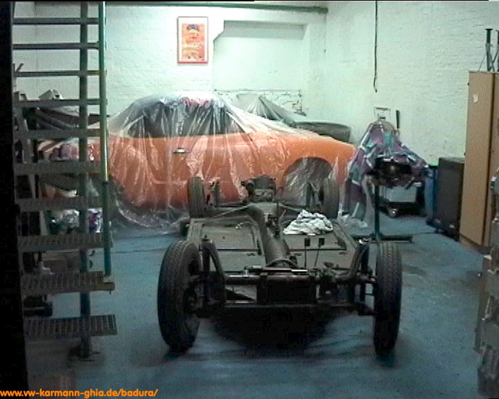

http://www.badura-software.de/vw-karmann-ghia/pictures/restoration/video//badura.1059.jpg
Bodenplatte vor der Überarbeitung

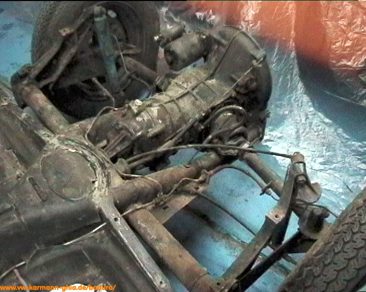

http://www.badura-software.de/vw-karmann-ghia/pictures/restoration/video//badura.1062.jpg

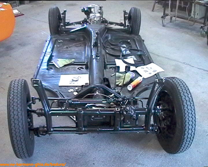

http://www.badura-software.de/vw-karmann-ghia/pictures/restoration/video//badura.1287.jpg
Bodenplatte nach der Überarbeitung
