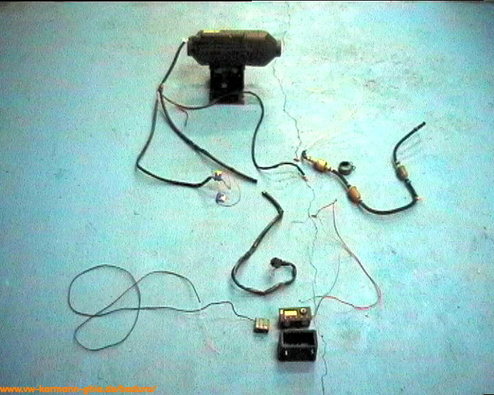

Was denn überhaupt für eine?
Ich hab hier eine moderne (1998) Ebersbächer B1LC compact Standheizung mit Zeituhr
und Fernbedienung - nicht historisch, aber war eben für den Stadtverkehr im Winter
ideal.
>Mit Kabelbelegung, wo sie eingebaut wird und vor allem wie.
Pläne kann ich Dir bei Bedarf einscannen.
http://www.vw-karmann-ghia.de/badura/pictures/my/airheater.big.jpeg
Luft wird aus dem Beifahrerfußraum angesaugt und die warme Luft auf die kalten nassen
Füße des Fahrers geblasen. Luft für die Verbrennung kommt per dünnem Schlauch aus
dem Kotflügel Beifahrerseite und Verbrennungsluft in den Kotflügel auf der Fahrerseite
durch einen Wärmeisolierten Schlauch rausgepustet. Unterm Tank ist die Benzinpumpe
dafür angebracht. Bedieneinheit hatte ich etwas links unterm Lenkrad.
