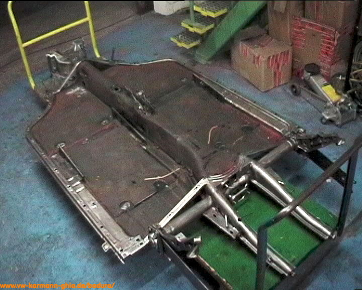

>doch wer kann mir ratschläge geben mit was ich die Bodenplatte Isolieren soll
>original war Styropor und Dachpape eingeklebt.
>Vieleicht hat ja jemand Bilder wie das aussieht!
Mein Originalmaterial war noch gut in Schuß - hab's nicht ersetzen müssen.
Ist ca 8mm, 3 lagig - 2 x schwarze Teerpappe (allerdings nicht so stark mit Teer
durchtränkt, wie Dachpappe) - dazwischen etwas wie Styropor. Irgendjemand hatte mal
geschreiben, wo man vergleichbares Material herbekommt. Man sollte aber wegen der
Geräuschdämmung nicht darauf verzichten.
Vorne im Fußraum liegt eine, eine rechteckige unter den Sitzen.
Dahinter unter der Rückbank war bei mir noch 3mm dicke, einlagige Teerpappe.
Form sollte man auf den Bildern erkennen können.
