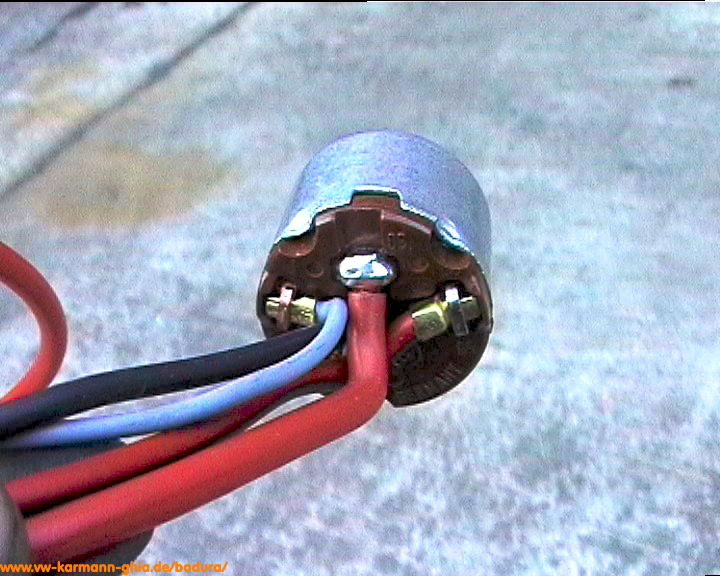

Die Metalllasche vor dem Schloss abbauen, Zündschlüssel in Stellung "Fahrt",
eventuell(?) Zündschloss rausziehen und dabei Kabel nachschieben, es gibt eine kleine
Öffnung an der Ausswand des Schliesszylinders (auf ca 10:00 Uhr) in dem man mit
einem kleinen Schraubenzieher die Haltefeder des eigentlichen Schlosses
runterdrücken kann, Schlüssel leicht weiter nach rechts drehen und dann mit Schloss
rausziehen.
Viel Glück!

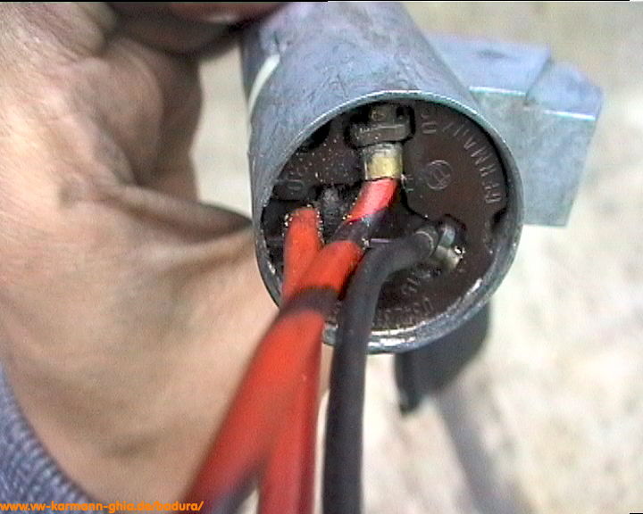

Das Schliesszylinder läßt sich aus diesem Gehäuse vorne rausziehen.
Der Zündschalter wird gesichert durch eine kleine Schraube an der Aussenwand und
läßt sich nach hinten rausziehen.
Je nach Baureihe kann der hier vom Schloss im ausgebauten Zustand trennbare Schalter
auch weitere Kabel haben:
Genaue Beschreibungen findest Du im:
- So wird's gemacht, Käfer, ca. Seite 182
- Official Service Manual, Electrical System, page 23ff
- und sicher noch anderen Büchern
