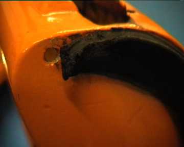

>oben, oder unter... oder spielt das keine Rolle?Erst mal mußt Du versuchen den Pfropfen an der Türoberkannte in das
kleine Türloch reinfummeln. Dadurch hält das Gummi der Reibung beim
Schließen der Tür stand. Ziemliche Fummelarbeit - ich hab's bei mir auch
nur teilweise geschafft (Fahrerseite - auf der Beifahrerseite hat das
Gummi die Tortur nicht überstanden und ist nach einigen Türschließen
leider am Pfropfen gerissen). Hatte ich aber offensichtlich auch vor der
Restaurierung schon Probleme mit, wie ich gerade an diesem alten Bild
sehe - in das Löchle gehört normalerweise der Pfropfen:
Lars Neuffer sagte mir in Karlsruhe, daß man am Gummi noch
rumschnippeln kann/soll - hab' mich aber noch nicht damit weiter
beschäftigt... schau halt mal in die Rep.-Anleitungen...
