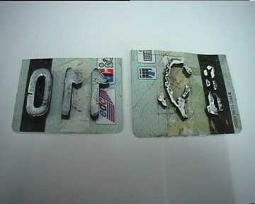

Unterboden- oder Thermolack.Alte Aufdrucke am Motor wurden entweder abgeklebt (der rote Text auf
dem Luftfilter oder das weiße "W4" in einem Rechteck rechts von der
Lichtmaschine) oder aus Gummimatte Stempel gebastelt (die "110"
vorne und hinten auf dem Gebläsekasten und das "IO" für In-Ordnung
vorne auf dem Gebläsekasten hinter der Ansaugbrücke
Luftfilter-Vergaser).
