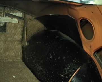

Ist der Innenraum noch original gedämmt oder fehlt da nach einer
Restauration etwas. Auf der Bodenplatte dicke
Bitumen-Styropor-Bitumen-Platten, unter dem Himmel ein dicker
Dämmfilz, unter dem Teppich im Heckbereich an den Radkästen dicke,
feste Dämmmatten, unter der Gepäckfläche und zum Motorwand ein
dicker Filz.
