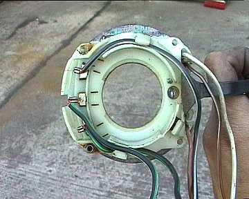

Deine Scheibenwischer werden ja schon über das Lenkrad geschaltet -
so modernen Karmann hab' ich nicht ;-)
Was ich aber auf Bildern vom Cockpit und dem Stromlaufplan (siehe
Christians Website unter Daten) entnehme, könnte es entweder ein
aufgescheuertes Kabel in der Lenkradsäule sein (die Kabel liegen recht
eng darin und könnten beim hastigen Einbau auch mal schnell irgendwo
gequetsch worden sein) oder die Schalter sind mächtig verdreckt oder
irgendeine Plastikecke ist abgebrochen...
Sobald der Kabelstrang die Lenkradsäule verläßt sollten sich die Wege
der Kabelstränge eigentlich weit genug trennen.
Lenkrad abnehmen und mal ein Blick reinwerfen. Vielleicht fliegt ja nur
Müll drin rum. Ansonsten wirds aufwendiger.
So sieht die Rückseite meines doch etwas einfacheren Lenkradschalters
nur für Blinker, Fernlicht und Hupe aus - bei Dir müßten da einige Kabel
mehr rausquellen (Standlicht im Innenkreis, Scheibenwischer, ...).
