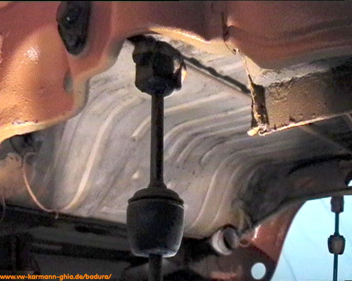

>ich war heute zur Hauptuntersuchung und der Dekra Mitarbeiter meinte,
>dass hinten die Stabilisatoren links und rechts fehlen. Er war sich
>aber nicht sicher, hat es aber auf die Mängelliste geschrieben.
>Kann mir jemand sagen, ob diese wirklich fehlen oder sind da
>grundsätzlich keine eingebaut?Hmm - wie soll man das sagen ohne Dein Autochen zu sehen bzw. zu kennen?
Bei meinem März 1970er KG mit Pendelachse ist ein Stabi hinten - von einer Seite zu andern,
hier im Bild Karosse ohne Bodengruppe und ohne Fahrwerk mit runterbaumelnden Stabi:
Mehr ist aber nicht an Stabis hinten verbaut.
