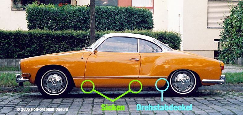

>die nicht viel mit Sicken (was ist das?) und Drehstab anfangen kann:
Sicken: je vier Nut-förmige senkrechte Vertiefungen unterhalb der Türen - je zwei pro Tür.
Sie haben keine Funktion. Wenn diese fehlen, sieht aber auf den ersten Blick, dass da jemand etwas gemacht hat
und dabei sparen wollte mit billigen Reparaturblechen.
Drehstab: Käfer und Karmann haben keine Federbeine, sondern Federstabpakete in Stangenform,
die durch Drehung/Verwindung federn. Diese Stäbe kann man normalerweise seitlich rausziehen.
Vorne ist dafür Platz im Radhaus, hinten ist bei Porsche und Karmann ein 5cm großer Deckel.
Bei schlecht gemachten Restaurationen sind die zurgeschweißt/gespachtelt, und man müsste
die Karosse abheben um die Federstabpakete auszutauschen (kommt selten vor).
