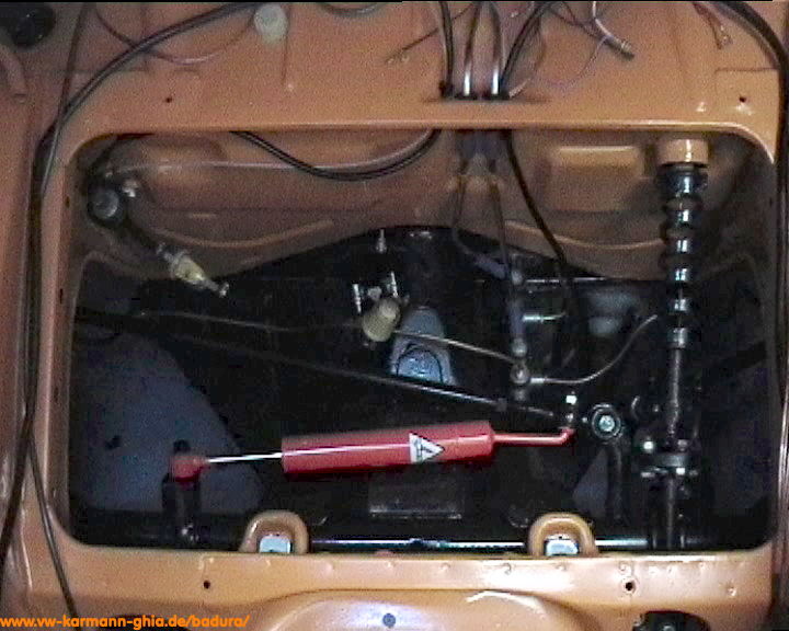

>Gib es ein paar Tricks für den Tausch des LD, oder irgendwo eine gute Anleitung?
Entweder mit viel Aufwand Tank ausbauen und optimale Sicht und Arbeitsergonomie ;-)
oder einfach vorne aufbocken, Vorderräder runter und Eingriff von den Seiten machen...
auf meinem Photo ist der rote Koni-Lenkungsdämpfer gut erkennbar - Tank ist noch nicht eingebaut.Sollte in vielen Käfer-Reparaturhandbüchern beschrieben sein... ist aber keine große Sache.
Viel Erfolg und Grüße aus Berlin
