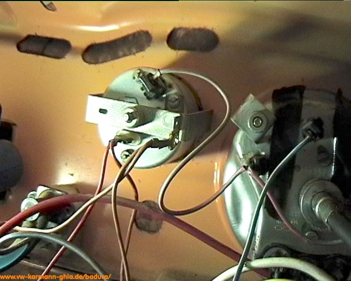

Hallo Rolf,
....na da bin ich aber froh das ich auch mal ne Auskunft geben konnte und nicht immer fragen stellen und um Hilfe bitte.

>Hallo Christian,
>> Ist die Uhr grundsätzlich nicht beleuchtet oder ist bei mir nur das entsprechende Lämpchen kaput
>> und wenn ja, wie kommt man da ran?
>Dirk hat schon fast alles dazu korrekt geschrieben...
>hier nur Bilder dazu - oben ist das Birnchen - das Kabel ist wie eine Lichterkette
>von Instrument zu Instrument gezogen..
>So sehen die Birnchen aus - müssen um 90 Grad gedreht werden,
>damit sie aus den Armaturen herrausgezogen werden können.
>BTW: solche einfachen Details stehen leider in keinem (mir bekannten) Reparaturhandbuch.
>Auch in der Bedienungsanleitung stehen lediglich das Auswechseln der Aussenbeleuchtung und
>die Bestellnummern für die Birnchen der Instrumentenbeleuchtung.
>Manche Kennntnisse muss man sich selber aneignen, ein bißchen selber rumprobierne und -schauen...
