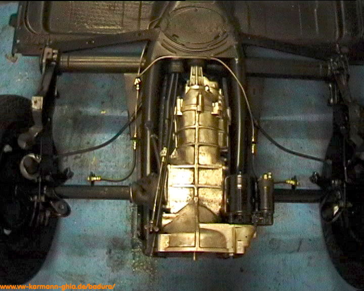

Restauration-Bilder von mir unter
http://www.badura-software.de/vw-karmann-ghia/pictures/restoration/restoration.html
aber mein Getriebe ist und war in Ordnung und musste nicht zerlegt werden.
