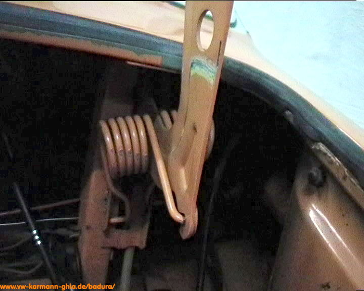

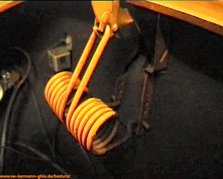

Vielleicht zuviel Lack oder gar Spachtelmasse an den Hauben?So sollte es z.B. aussehen hinten:
vorne schon eine Seite ausgehakt:
