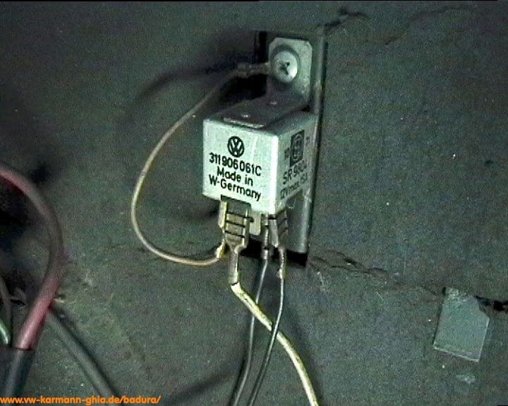

Frage: Belegung Relais 311 906 061C (Blinker/Heckscheibe)
am 30. Juni 2006 05:52:53:
an dem Relais sind 5 Laschen zu sehen:
in einem Schaltplan für die Heckscheibe fand ich:
85 - Masse
86 - zum Schalter
87 - zur Heckscheibenheizung
30 - zur fliegenden Sicherung im Motorraum und dann an plusNur was ist was.... und wofür ist der 5 Anschluss?
oder steht es irgendwo drauf, und ich habe es nur gestern im halbdunkel nicht richtig gesehen?
