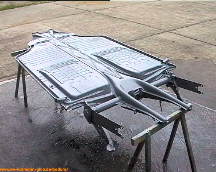

>noch ein dumme Frage: woran erkenne ich, ob mein KG Pendelachse oder Schräglenkerachse hat?
Die Pendelachse hat nur einfache armlange Schwerter (flaches Blecheisen)
zwischen der Hinterachswelle und der Drehstabferederung.hier in der Bodenplatte hinten links und rechts die beiden "Blechstreifen" mit Achsaufnahme
meiner 1970er Pendelachsen-Bodengruppe
Die Schräglenkerachse ist eine aufwendiger geformte Konstruktion von gepresstem Blechen.
Finde ich kein Bild - findet sich aber in jedem Schrauberhandbuch zum Käfer...Grüße aus Berlin,
